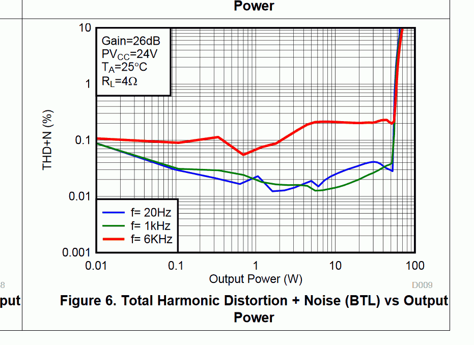

Bzgl. TPA3128 vs. TPA3118
Der TPA3128 hat 90mR FETs (TPA3118 120mR) und kann jetzt minimal 300kHz (TPA3118 400kHz).
Ansonsten verhalten sich die beiden Teile wie folgt:
TPA3118:
TPA3128:
(TPA3118 läuft in BD-Mode, der TPA3128 in "Hybrid Mode" was wohl 1SPW ist. Es ist also zu erwarten, dass der TPA3118 in diesem Mode ebenfalls etwas bessere Werte liefert als BW, alternativ kann das neuere EVM auch besser sein - man weiss es nicht.)
